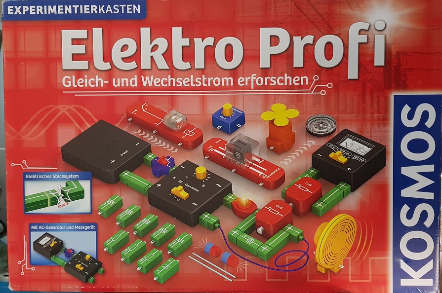

Ungelesener Beitragvon Thomas1953 » 18. Feb 2022, 12:30
Hallo Horst und Physikfan,
mit den Kästen "electro E2000" bzw. "ElektroMaster E2000" sind Wechselstromversuche mit Spulen und anderes möglich. Informationen zu diesen (letztlich identischen) Kästen sind unter https://www.experimentierkasten-board.de/viewtopic.php?f=1&t=1961 zu finden.
Re: Experimentiermöglichkeiten mit Spulen, Trafos, Drosseln
