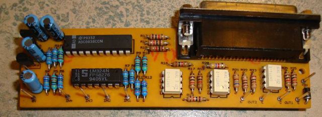

ich habe vor das Schnittstellenmodul aus dem Kosmos HighTec nachzubauen. Da ich nur auf Fotos hier aus dem Forum zurückgreifen kann, bin ich auf eure Hilfe angewießen:
Bitte prüft mal, ob die Bauteilewerte so stimmen. Ich hoffe, dass ich die Farben auf den Fotos richtig erkannt habe:
R1/2/7/8 1,50 MOhm
R3/5/9/10 470 kOhm
R4/6/11/12 2,05 MOhm
alles Metallschichtwiderstände mit 2% Toleranz.
R13-19 1,0 kOhm
R20 4,7 kOhm
R21 680 Ohm
R22-23 100 Ohm
R24-25 10, kOhm
alle Kohlschichtwiderstände mit 5% Toleranz.
Die Elkos werden vermutlich alle 10 µF haben.
Welche Typen sind die beiden Spannungsregler?
Für weitere Bilder, ggf. auch vor dem Umbau auf die neue Softwareversion, oder ein gescanntes Handbuch bin ich sehr dankbar.

Hallo Wolfgang,
mit Hilfe einer Leuchtlupe habe ich soeben ermittelt:
R1/2/7/8: 1 MOhm 1%
R3/5/9/10: 470 kOhm 1%
R4/6/11/12: 2,0 MOhm 1%
R13 - R19: 1 kOhm 5%
R20: 4,7 kOhm 5%
R21: 680 Ohm 5%
R22/23: 100 Ohm 5%
R24/25: 1 kOhm 5%
Elkos: 4x 10 uF/35V
Regler "links, oben": 78L05
Regler "links, mitte": 79L05
edit: Angaben zu den Spannungsreglern aufgrund des nachfolgenden Beitrages von Wolfgang jetzt korrigiert! :oops:

Hallo Jürger,
vielen Dank für die schnelle Antwort. Die Widerstands- und Elkowerte habe ich übernommen.
Zu den Spannungsreglern habe ich noch eine Frage: Bei dem in der Mitte ist das ein 78L09 oder ein 79L08?
Die Spannungswahl finde ich schon etwas seltsam. Bei 9 Volt Batteriespannung noch über eine Schutzdiode ist am Eingang der Spannungsregler eine viel zu kleine Spannung, als dass diese richtig arbeiten können. Laut Datenblatt sollte der 78L08 eine Eingangspannung von mindestens 10,5 Volt haben. Kannst Du bitte mal nachmessen, was da am Eingang und Ausgang der Spannungsregler so passiert.

Hallo Wolfgang,
upps: Klar, da habe ich vorhin zu den Spannungsreglern Unsinn geschrieben (heute ist es mit über 28 Grad Aussentemperatur einfach zu warm, um einen kühlen Kopf zu bewahren...). :roll:
Die Angaben habe ich soeben im Beitrag korrigiert. Es sind jeweils 5-V-Regler, oben der positive, mittig der Negativregler.

JuergenK hat geschrieben:Hallo Wolfgang,
bei uns hat gerade ein Gewitter für Abkühlung gesorgt. Deine neue Angabe mit den 5 Volt-Reglern lässt meine Wallungen auch wieder sinken. So macht das richtig Sinn was Kosmos gebastelt hat.
Vielen Dank für's noch mal nachsehen.
