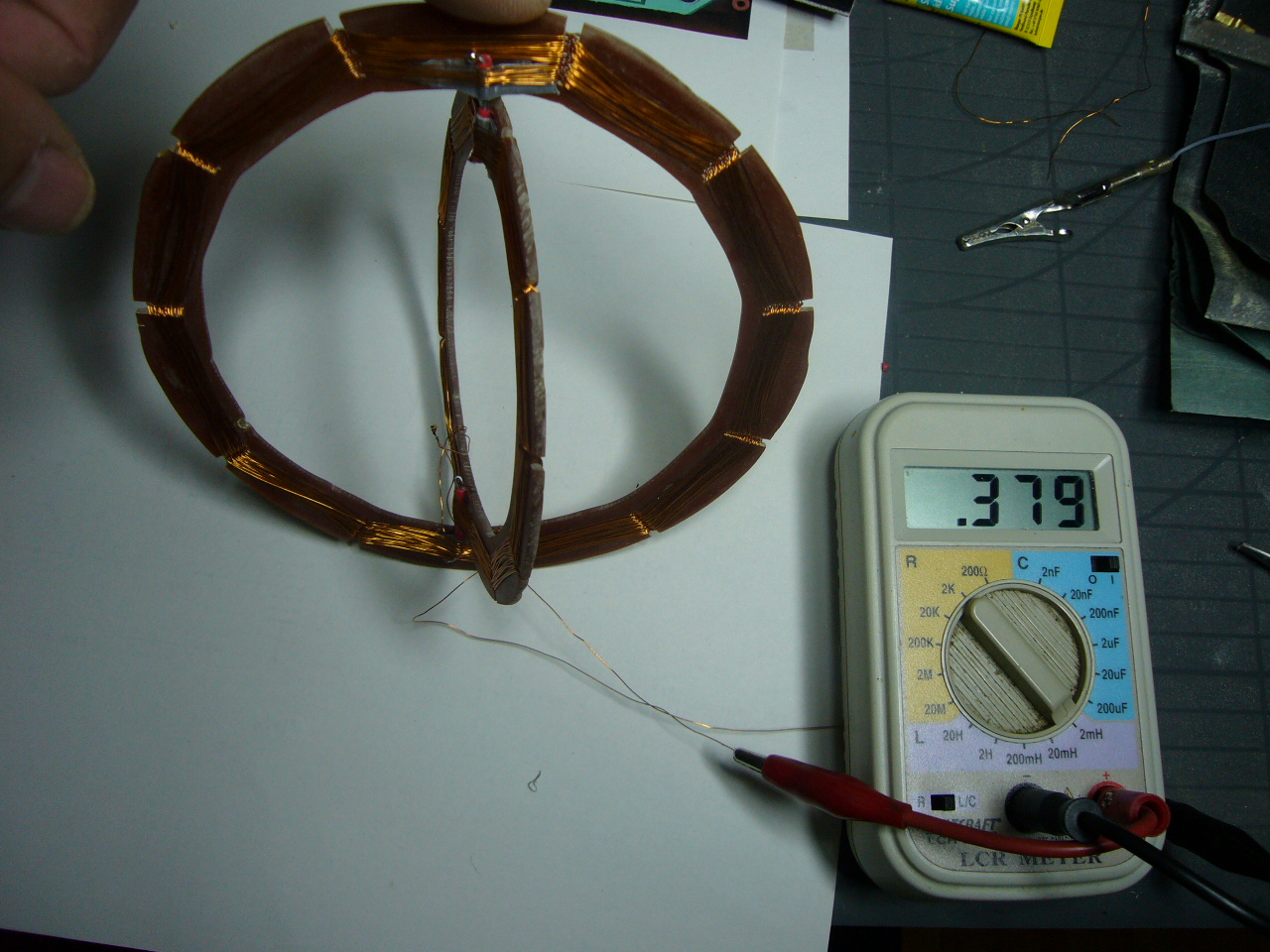

Dank Friedhelm :thumb: konnte das kleine Gakken Radio begonnen werden.
Die Spule besteht aus Pertinax Resten die ich mit der Laubsäge gut aussägen konnte. Als Scharniere für die Drehung des Inneren Ringes habe ich von einer Sprühdose das verlängerungs Röhrchen genommen.CuL Draht ist 0,2 mm .Der 14 cm Ring hat 21 Wdg. , und der kleine innere 20 Wdg.Das erste Bild zeigt den Wert im liegenden Zustand .
Danach sind es die gewünschten 200 µH und noch darüber. Also voller Erfolg. Als nächstes kommt der Zusammenbau des ganzen. Röhre ist eine DK91.
Die Spule aus Pertinax-Körper mit CuL Draht 0,2 mm

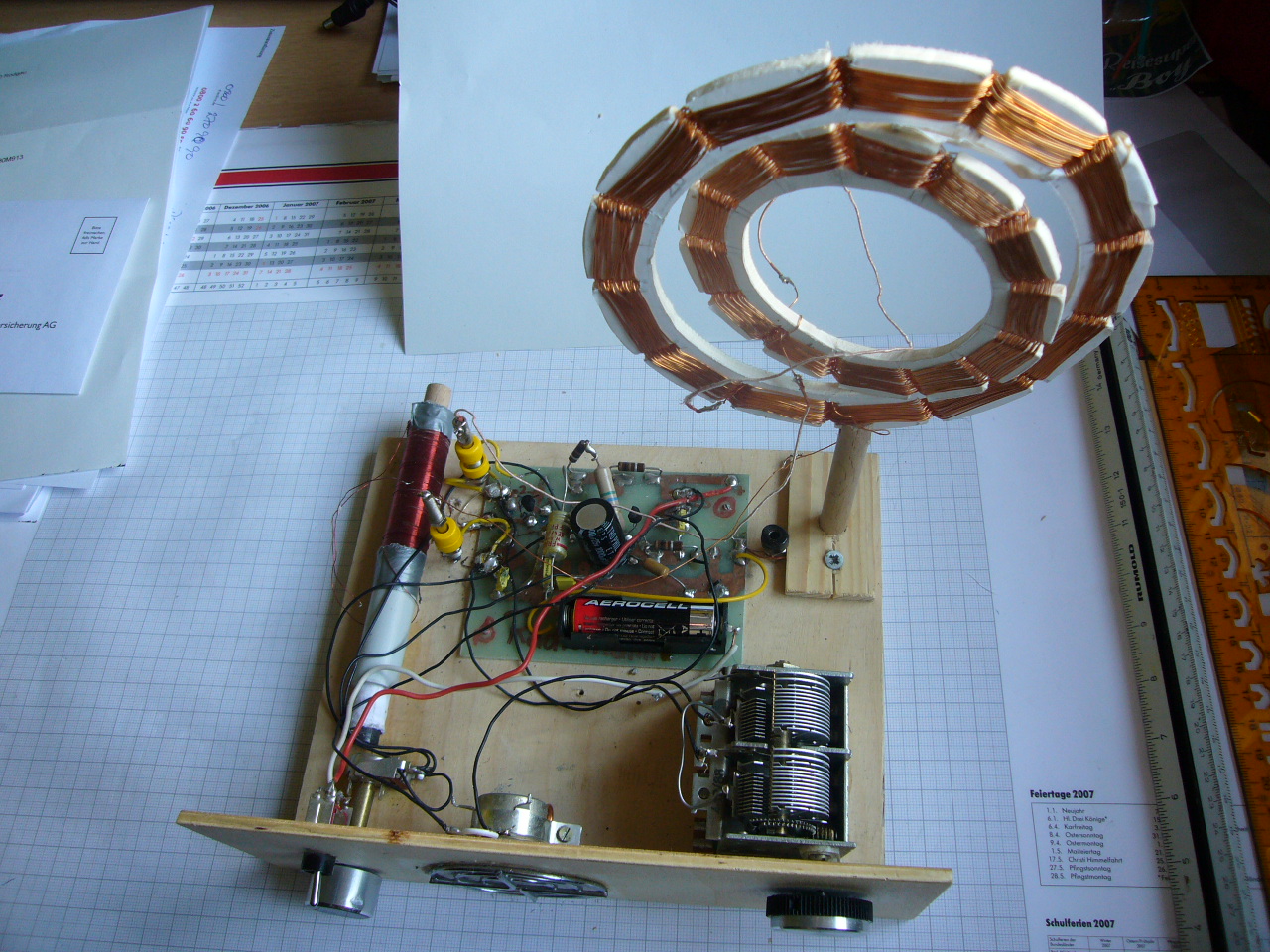

In Erwartung weiterer Bauteile habe ich aus einem Frühstücksbrettchen für 1 Euro eine weitere Spule gesägt.

Frage: Das sieht nach einem Variometer aus?

der Plan ist hier zu sehen: http://members.iinet.net.au/~cool386/gakken/gakken.html
Das ist wie ein Variometer und als Antenne gleichzeitig. Aber, als ich gestern die Dioden bekam und eingebaut habe, tut sich nichts. Mit 2 Kohm Kopfhörer auch nicht.
Es schwingt nichts. :haeh: Röhre ist neu. Spannungen sind im Soll Bereich. Jetzt muss Ursachenforschung her. Die Antennen Spule (Variometer Antenne sag ich mal dazu)

etwas Erfolg hatt sich eingestellt. Nach neuem wickeln einer (An der Anode) Luftspule mit viel dünnem CuL Draht und eine mit Kern (NF Spule) UND
Mit einer MW Spule und Antennen Anschluss geht das ganze ganz gut. Die Schwenkbare ist also nicht Optimal.
Mal sehen, ob es mit HF Litze besser wird. Jedenfalls ist das ganze auf Empfamg. Interessant sind die 27 Volt Anodenspannung. Da machen 60 auch nicht mehr her.Und der Hörer muss natürlich ein Kristall Ohrhörer sein (schmalzbohrer)
Ansonsten müsste man das ganze mit einem AÜ umbauen, wass ich eigentlich nicht wollte. Was momentan gut geht, ist ein kleiner NF Verstärker anstelle des Kristall Hörers.

Beim Stichwort schwenkbar kommt mir der Gedanke: Das Variometer dient der Abstimmung/ Antennenanpassung. Einerseits.
Andererseits: Ist nicht aber nach erfolgter Abstimmung das gesamte Gebilde auf maximale Lautstärke zu drehen, da gleichzeitig auch Rahmenantenne?
