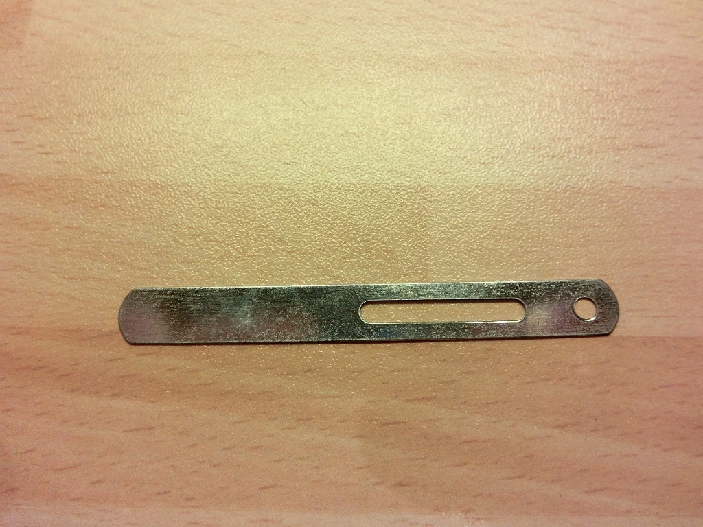

Hallo, ich habe kürzlich einen Kasten KOSMOS ELEKTRO MASTER E2000 in fast neuwertigen Zustand erworben.

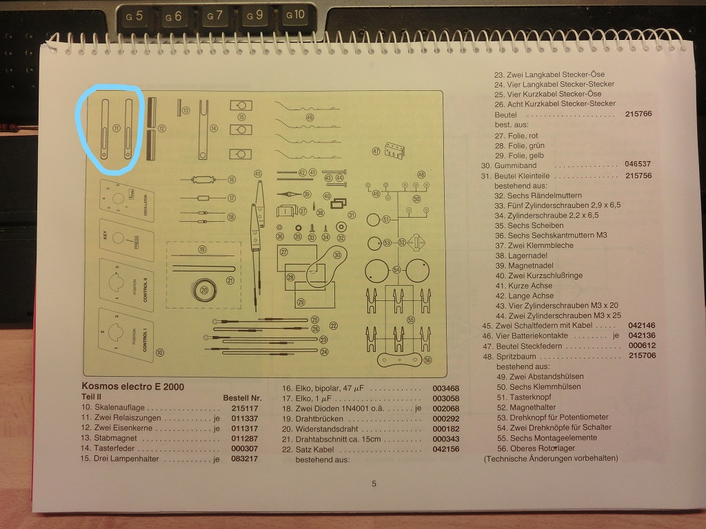

Leider fehlt eine Relaiszunge ( in der Stückliste Pos. 11 ). Siehe Bilder.
Hat vieleicht jemand eine Relaiszunge aus dem KOSMOS ELEKTRO MASTER E2000 abzugeben.
Vielen Dank im vorraus.
Gruss
Locke

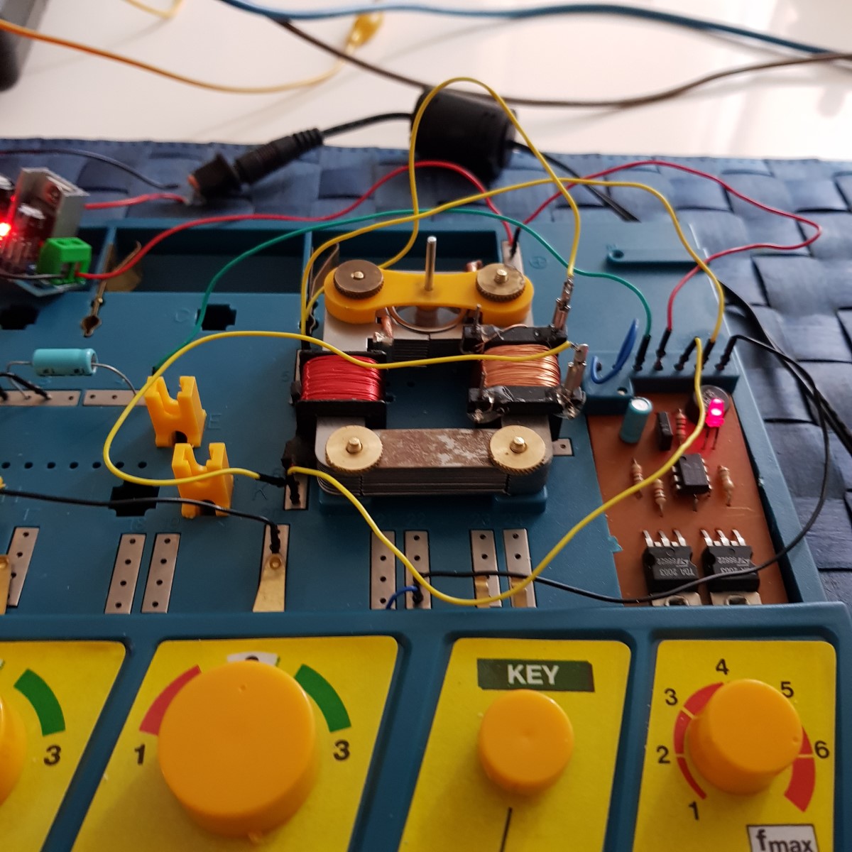

in der Zwischenzeit habe ich mal den Spaltpolmotor aufgebaut. Der muss sehr sorgfältig justiert werden, damit er läuft. Besser geht es mit einer zweiten Spule. Dafür muss man die linke Spule "ein Loch nach unten" versetzen, die beiden Kurzschlussringe auf die jeweils andere Seite bringen und die zweite Spule umgekehrt und mit den weißen Punkten "nach außen" einbauen. Diese Spule wird parallel zur ersten Spule angeschlossen. Damit läuft der Motor wesentlich besser und auch die Drehzahl lässt sich in gewissen Bereichen verändern. (Das Elektronikmodul rechts liefert nicht-sinusförmige Wechselspannung von 70 bis 700 Hz.)
Nebenbei: Ich hatte für wenig Geld einen nicht vollständigen Kasten bekommen, in dem z.B. die beiden Kurzschlussbügel fehlten, so dass ich mir aus dickem Kupferdraht welche gebogen und verlötet habe (man sieht's ...). Bei der "goldenen" Spule waren die Beinchen abgebrochen, die ich dann notdürftig mit Heißkleber fixiert habe. Aber es funktioniert. :-)
Der kräftige Spaltpolmotor
