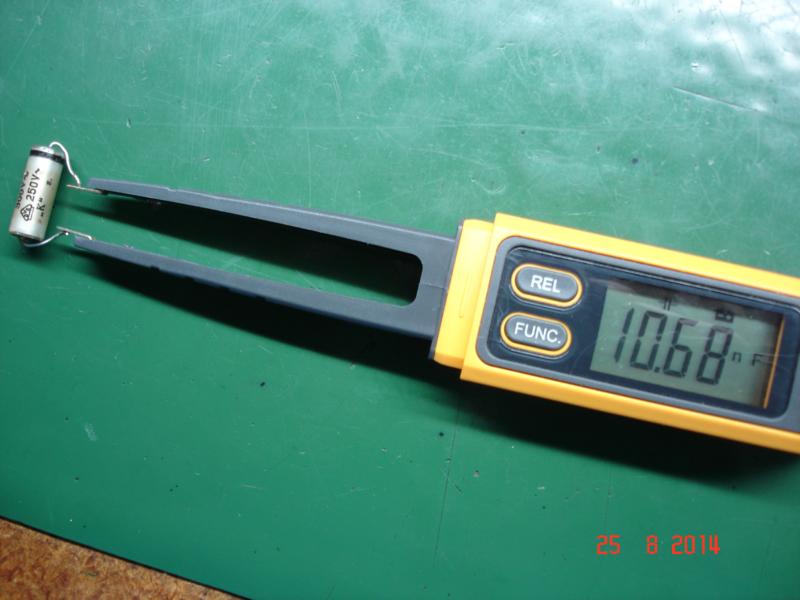

PPS: wo bekommt man so ein tolles Messgerät und was muss man dafür hinblättern?
Beiträge: 588
Re: Entstörkondensator 0,01µf/250 V X2 RM15
Ungelesener Beitragvon buedes » 26. Aug 2014, 00:05
Hallo Christian,
diese besondere Spezifikation deines Kondensators hatte ich gar nicht beachtet, war mir auch bis jetzt - offen gestanden - unbekannt. Deinen Hinweis habe ich deshalb dankenswerterweise zum Anlass genommen, mein Wissen dort mal auf den neusten Stand zu bringen.
DIe SMD- Messpinzette bekommst du z.B. hier!

PS: danke Horst für den Tipp mit der Messpinzette. Auf Amazon ebenfalls für 19,90 - ohne Versandkosten.
So was fehlte mir noch.
