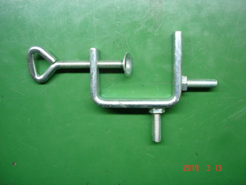

bei der Zwinge habe ich mich jetzt für eine herkömmliche Laubsägenzwinge entschieden.
Auf den Bildern kann ich nicht erkennen, wie die
Schrauben an der Zwinge befestigt sind.
Wie gedenkst du das zu machen?

Einfach 2 Maschinenschrauben M6x20 anschweißen oder Köpfe absägen und Gewindelöcher
dafür einbringen!

eine Schweißung mit Zusatzwerkstoff oder Hartlot liegt wohl
nicht vor. Also vermutlich stumpf geschweißt.
Ich würde ein Gewinde M6 in die Zwinge schneiden,
einen Gewindebolzen eindrehen und mit einer Mutter
kontern.

So ist auch mein Gedanke. Entweder werde ich Hartlöten, oder ein Gewinde schneiden.

Ich bin bisher davon ausgegangen, wie ihr auch, dass die Zwinge mit den beiden Schrauben bestückt werden muss.
Dies hatte ich so aus der C1-Anleitung der 12. Auflage entnommen.
Nun habe ich einen genaueren Blick auf meinen C1 geworfen, dessen Anleitung in 3. Auflage vorliegt, da ist die Zwinge...nur eine Zwinge...ohne Schrauben... (Bauteilnr. 35) :shock:
Hatte ich gar nicht darauf geachtet...
Man sieht auf dem ersten Bild sehr schön, dass da keine Schrauben angebracht sind...
Rüdiger
