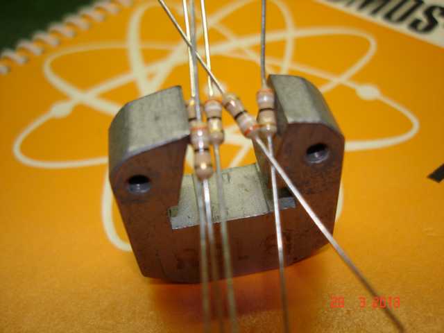

Re: Was ist das?
Ungelesener Beitragvon buedes » 20. Mär 2013, 16:25
das ist hier die Frage: Was sind das für Widerstände?
Widerst. Magn.jpg (36.14 KiB) 136976-mal betrachtet

Re: Was ist das?
Ungelesener Beitragvon buedes » 20. Mär 2013, 16:36
Nein, Georg,
die Drähte werden nicht angezogen, nur der Widerstandskörper.
Re: Was ist das?
Ungelesener Beitragvon Georg » 20. Mär 2013, 16:47
dann können es nur noch die Endkappen sein.
Die Widerstände selbst sind Porzellankörper mit
Kohle- oder Metallschicht drauf, das ist alles
amagnetisch.
Re: Was ist das?
Ungelesener Beitragvon buedes » 20. Mär 2013, 17:15
so isses! :-)

von was/wo stammt dieser Magnet ?
Re: Was ist das?
Ungelesener Beitragvon buedes » 20. Mär 2013, 17:37
da fragst du mich was! :zucken:
Der stammt wohl aus irgendeinem ausgeschlachteten alten, analogen Messinstrument.
Jedenfalls habe ich ihn immer in Reichweite, weil er mir oft sehr nützlich ist.
