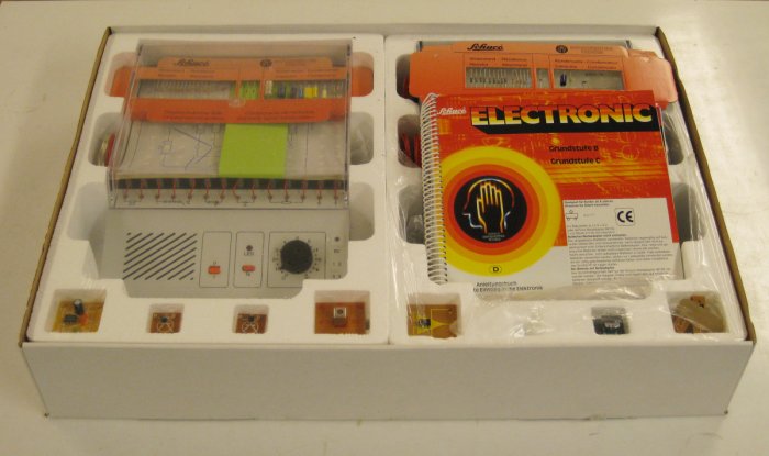

Ungelesener Beitragvon Experimenter » 7. Jan 2012, 23:02
Dieser Experimentierkasten von Schuco basiert auf dem System das Schuco von Philips übernommen hat. Meine erste Erfahrungen mit der Elektronik konnte ich als Jugendlicher mit einem Philips EE2003 sammeln. Leider ist dieser Experimentierkasten im Laufe der Zeit "wegdiffundiert"
Bei einem Auktionshaus konnte ich einen (fast) original verpackten Schuco 6104D ersteigern. Der Vorbesitzer hat die Kunststofffolie der Verpackung nur an einer Stelle geöffnet um das Handbuch zu entnehmen. Alle Bauteile waren noch ungebraucht an ihrem Platz.
weitere Infos, Bilder usw: http://www.dl8ma.de/Experimentierkasten/Schuco_6104D
