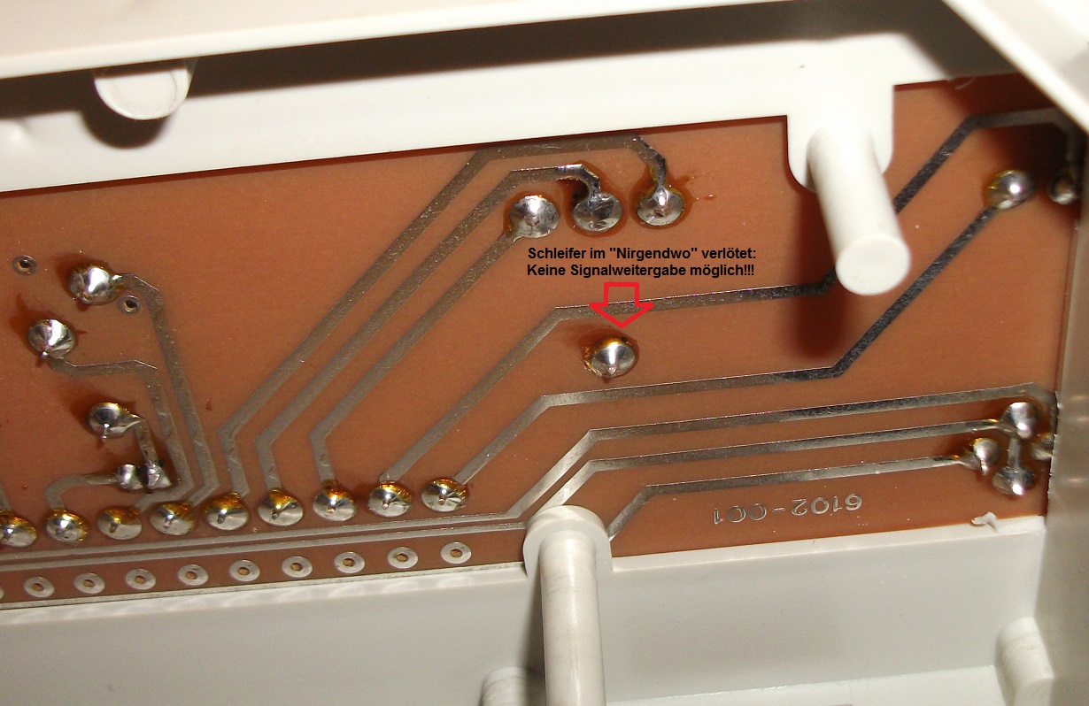

Liebe Elektronik-Bastel-Gemeinde,
mir ist ein Schuco Basis Lab 6102 B "zugelaufen". Es hatte schon die – ab Werk - fertig zusammengebaute Konsole.

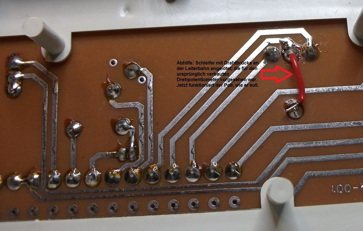

Beim Prüfen aller Bauteile hat der Schleifer des Drehpotis (hier: Trimmer) keine Meßwerte geliefert. Ich habe die Konsole dann aufgeschraubt und gesehen, was auf den ersten beiden Fotos abgelichtet ist. Nach einlöten einer (ab Werk und möglichweise bei einer ganzen Charge fehlenden) Drahtbrücke funktioniert er, wie er soll.
Der Vorbesitzer (und auch all die anderen Kinder, die sich auf diesen Kasten gefreut und vielleicht zum Geburtstag oder zu Weihnachten geschenkt bekommen haben) war sicher schwer enttäuscht, dass er außer einem leisen Rauschen aus dem Lautsprecher nichts gehört hat, keinen Radiosender, kein Pfeifen, nur Nichts!
Er hat sicher den Fehler bei sich gesucht (hätte ich auch getan) und konnte ihn nicht finden, da der Fehler gut versteckt in der verschraubten Konsole nur für einen schon Geübten zu entdecken und zu beheben war.
Also wenn sich einer von Euch wundern sollte, warum trotz funktionierender Bauteile und perfekt aufgebauter Schaltung nur ein Rauschen aus dem Lautsprecher kommt, mal den Widerstand zwischen Mittelanzapfung (Schleifer) und einem Ende des Potis (bei losen Poti-Drähten) messen. Wenn nichts angezeigt wird: Aufschrauben und Drahtbrücke "bauen".
