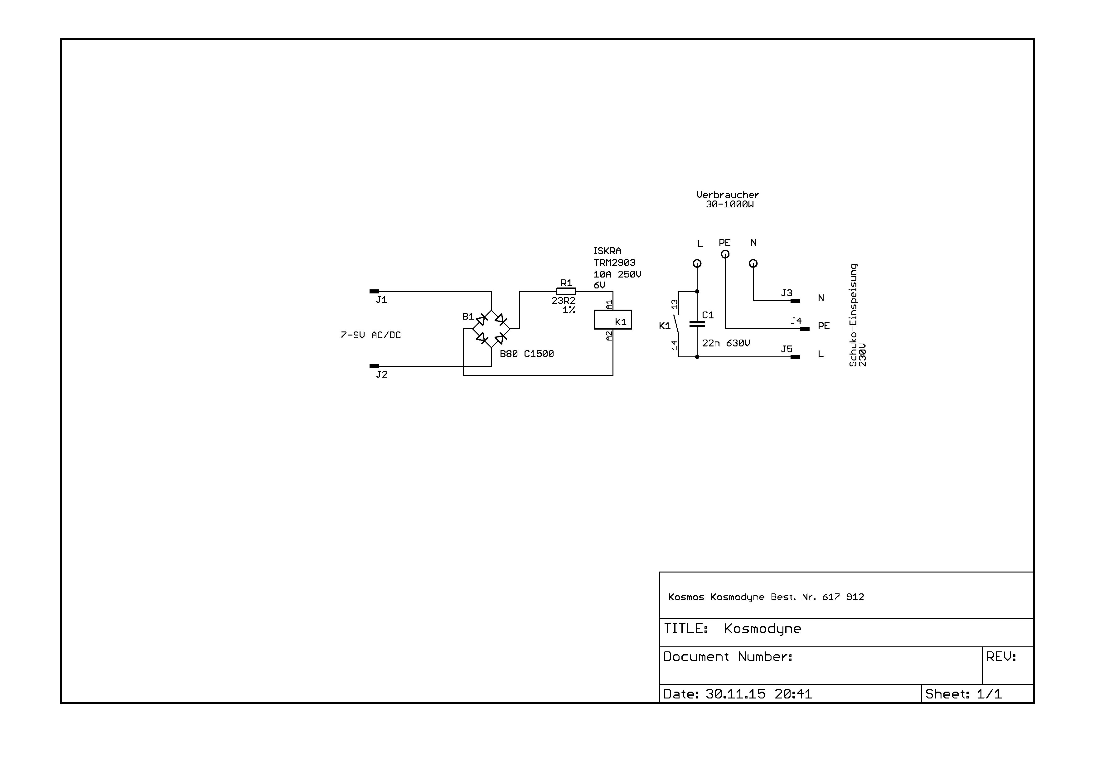

heute bekam ich das Kosmodyne, erworben in der Bucht.
Hier nun die Bilder aus dem Inneren und der von mir erstellte Schaltplan.
Viel Spass
Ralf

Ich muss sagen, mich gruselt es gerade.
Unfassbar, dass in einem Kinderspielzeug, das eine unter allen Umständen ungefährliche Verbindung zwischen Lichtnetz und Experimentierkasten herstellen soll, die Bauteile einfach so fliegend verdrahtet und mit etwas Heißkleber und Klebeband fixiert sind. Ich kann kaum glauben, dass das tatsächlich original so verkauft wurde. Was ist denn, wenn $Kind das Ding fallen lässt, dadurch irgendwas abreißt oder sich bewegt und dann eine leitende Verbindung zwischen 230V und Eingang besteht?
Verwundert bin ich außerdem darüber, dass der 7-9V-Eingang direkt auf die Relaisspule geschaltet wird. Die Spule im verwendeten Relais ISKRA TRM 2903 hat laut Datenblatt eine Leistungsaufnahme von 0,6 bis 0,8 Watt, das sind übern Daumen rund 100mA Stromstärke.
Wenn man dieses Relais nun direkt anstatt einer LED, die eine Nennstromaufnahme von 20mA hat (in den Kosmos-Kästen mit großzügig dimensionierten 470R Vorwiderstand sogar eher nur ca. 15mA) anschließt, - und genau dafür ist es gedacht! - dürfte genau gar nichts passieren.
Mir bekannte Schaltungen für denselben Einsatzzweck haben am Eingang immer einen Transistor sitzen, der dann die benötigte Leistung für das Relais zur Verfügung stellt.
Ich habe noch kein Kosmos Netzschaltgerät von innen gesehen, von daher fehlt mir der Vergleich. Aber wenn ich mir deine Fotos so anschaue und mit den o. g. Überlegungen logisch kombiniere, zwängt sich mir irgendwie der Verdacht auf, dass deins eine heftig verbastelte Variante ist, bei der vermutlich nur noch das Gehäuse original ist...

Flo143 hat geschrieben:Verwundert bin ich außerdem darüber, dass der 7-9V-Eingang direkt auf die Relaisspule geschaltet wird. Die Spule im verwendeten Relais ISKRA TRM 2903 hat laut Datenblatt eine Leistungsaufnahme von 0,6 bis 0,8 Watt, das sind übern Daumen rund 100mA Stromstärke.
und wo bekommt der Transistor seine Vcc her - wenn das Netzschaltgerät als Ersatz für eine LED gedacht ist? 4 DC-Eingänge wird es ja nicht haben, oder? (Echte Frage!)

Nach VDE Standart ist das Netzgerät ebenfalls nicht. wenn es der original Schaltplan ist dann war das Gerät lebensgefährlich.
Der Grund dafür liegt im Aufbau denn bei Schaltgeräten wie diesem, ist auf allpolige Abschaltung zu achten, damit gefährlich Berührungsspannungen ausgeschlossen sind. Hierbei aber kann es z.B. bei einer Stehlampe ( was auch dafür Angedacht war) evtl die Fassung der Glühlampe unter Spannung stehen kann, obwohl
das Relais ausgeschalten ist. Dann noch der Kondensator zur Funkenunterdrückung, der ist ebenfalls so nicht Regelkonform, da er für Wechselströme ( Spannungen ) kein
Hindernis darstellt. So wird Spannung übertragen obwohl der Schaltkontackt geöffnet ist. Wieder Lebensgefahr aus Sicht eines Fachkinesen.
LG ANDY

mjwolf hat geschrieben:und wo bekommt der Transistor seine Vcc her - wenn das Netzschaltgerät als Ersatz für eine LED gedacht ist? 4 DC-Eingänge wird es ja nicht haben, oder? (Echte Frage!)
Natürlich eine echte Frage - ich beleidigte oben ja auch nicht dich, sondern die komische Bastelschaltung in dem Netzschaltgerät :mrgreen:
Die mir bekannten Schaltungen (wie gesagt, eins von Kosmos hatte ich noch nicht auseinander) enthalten einen kleinen Trafo mit Gleichrichter und Siebelko. Darüber kann der Transistor dann galvanisch getrennt vom Stromnetz und somit sicher seine 5....9V mit ausreichender Stromstärke erhalten, mit denen er das Relais versorgen kann. Die Schaltung, in die man das Netzschaltgerät einsteckt, wird dann quasi gar nicht belastet, weil der Transistor an diese nur über einen hochohmigen Widerstand von z. B. 10k angeschlossen wird.
Eine andere, vom Bauteileaufwand her deutlich kleinere und billigere Variante aus moderner Zeit findet sich hier ganz unten auf der Seite:
http://www.kh-gps.de/schalt2.htm
Da wird das Relais mit einer einfachst aufgebauten Schaltung aus Gleichrichterdiode, ein paar Widerständen und Z-Diode direkt aus dem Netz versorgt. Für die Trennung zwischen Eingang und Netz sorgt ein Optokoppler.
Wie oben schon geschrieben, ich wäre echt arg verwundert, wenn diese Bastelschaltung in den eigentlich sicherheitstechnisch schon recht stark regulierten 80er und 90er Jahren so ihren Weg in ein deutsches Kinderspielzeug gefunden hätte. Siehe auch hammadys Anmerkungen, denen ich voll und ganz zustimme. Unmöglich ist natürlich nichts, aber glauben kann ich es nicht.
Ich schrieb ja auch oben schon, dass das verbaute Relais an einer LED-Treiber-Schaltung gar nicht genug Strom bekommt. Würde man daher den Vorwiderstand der LED ebenfalls entfernen, könnte es tatsächlich sogar gehen - die von Kosmos in den X- und XN-Kästen verwendeten Transistoren haben genug Leistung dafür. Sinn ergibt das aber auch nicht, denn die arme 9V-Blockbatterie, insbesondere die damals oft und gerne verwendeten billigen Zink-Kohle-Typen (Aldi hatte damals soweit ich mich erinnere noch keine Batterien, und Marken-Alkalines waren damals eher noch teurer als heute) wäre in einer guten Stunde leer, wenn sie die Relaisspule mit Strom versorgen müsste.
Meine rein spekulative These ist, dass die hoffentlich deutlich bessere Original-Schaltung des Gerätes mal irgendwann ihren Geist aufgab und ein nichtmal halbwissender Papa seinem Sohnemann etwas Gutes tun wollte, indem er ihm diese üble Bastellösung da hineinfrickelte.

hammady hat geschrieben:Nach VDE Standart ist das Netzgerät ebenfalls nicht. wenn es der original Schaltplan ist dann war das Gerät lebensgefährlich.
Zustimmung! :-) Allpolig schaltende Relais sind ja eh kein (Kosten-)Problem mehr, notfalls nimmt man die Hutschinenvariante...
Dass der C für AC durchlässig ist ist auch klar; wie macht man VDE-gerecht eine Funkenunterdrückung? Gar nicht? Mit Freilaufdiode? ...?

Flo143 hat geschrieben:Die mir bekannten Schaltungen (wie gesagt, eins von Kosmos hatte ich noch nicht auseinander) enthalten einen kleinen Trafo mit Gleichrichter und Siebelko. Darüber kann der Transistor dann galvanisch getrennt vom Stromnetz und somit sicher seine 5....9V mit ausreichender Stromstärke erhalten, mit denen er das Relais versorgen kann. Die Schaltung, in die man das Netzschaltgerät einsteckt, wird dann quasi gar nicht belastet, weil der Transistor an diese nur über einen hochohmigen Widerstand von z. B. 10k angeschlossen wird.
Rein theoretisch: Die "Versorgung" des Transistors hat dann "floatendes" Potential, ja? Wer garantiert mir dann, dass es ihn nicht "durchknallt", wenn ich die Basis mit einem evtl. ganz anderen Potential ansteuere? Klar, so dicke sollten die Potenzialunterschiede innerhalb eines Kinderzimmers nicht sein, aber trotzdem... Müsste ich die Basis dann nicht über Optokoppler galvanisch auch vom speisenden Experimentierkasten trennen (so wie Du es für den Link beschrieben hast)?
Mein FT-Netzschaltgerät werde ich jetzt definitiv aufmachen, wenn ich wieder etwas mehr Zeit dafü habe.

Leider habe ich kein entsprechendes KOSMOS Netzschaltgerät Typ D, wage aber zu spekulieren, dass das von cmyk61 gezeigte Modell irgendwann einmal modifiziert wurde.
Dies mag ein beendetes ebay-Angebot zum entsprechenden Gerät verdeutlichen: klick
Man erkennt an den drei Fotos, dass es sich dabei um das auch von cmyk61genannte Modell handeln muss, denn in beiden Fällen wird die identische Bestell-Nr. 617 912 genannt.
Das bei uns am Anfang des threads gezeigte Netzschaltgerät hat einen Gleichrichter, so dass es auch mit Wechselspannung geschaltet werden kann. Der KOSMOS-Beipackzettel nennt dagegen ausdrüchlich nur Gleichspannung für den Schaltbetrieb. Also ist beim Original auch _kein_ Gleichrichter erforderlich. Und dementsprechend sind die Schaltanschlüsse für die Relaisspule des Originalgerätes auch nicht gepolt, weil für die Relaisspule dann ja nicht erforderlich.
Des weiteren kann man dem Beipackzettel des ebay-Angebotes entnehmen, dass das Original-Gerät mit einem Entstörglied versehen ist (und daher 30W Mindest-Schaltleistung benötigt). Dies fehlt aber auf dem bei uns gezeigten Kosmodyne, wie es auch der von cmyk61 aufgenommene Schaltplan zeigt.
Ist also wohl ein nachträglicher Umbau... :yes:

Die Mindestlast von 30 Watt lässt darauf schließen dass es sich bei der internen Schaltung um eine Thyristor (TRIAC) Schaltung handelt.
Zur galvanischen Trennung wäre dann ein Optokoppler denkbar. Somit wäre das zulässig.
Zur Funkentstörung gibt es Filter bestehend aus Drosseln und Kondensatoren. Der Kondensator in der oben gezeigten "Gefährlichschaltung"
dient aber nicht der Funkentstörung, sondern er soll das sog. Kontaktfeuer löschen.

mjwolf hat geschrieben:Dass der C für AC durchlässig ist ist auch klar; wie macht man VDE-gerecht eine Funkenunterdrückung? Gar nicht? Mit Freilaufdiode? ...?
Da muss ich leider passen. Ich betreibe Elektronik nur als Hobby und habe es nicht gelernt - von daher: weiß ich nicht.
mjwolf hat geschrieben:Und: Wer sagt aber, dass das Gerät aus den 80ern stammt? Kosmodyn / Kosmodyne-Netzschaltgeräte gibt es meines Wissens doch schono seit den 60ern/70ern... wäre interessant zu wissen, wie da die Vorschriften aussahen.
Ich. Okay, das ist jetzt überheblich... :mrgreen:
Nein, wirklich. Das Gerät auf den Fotos ist die letzte Inkarnation der Kosmodyn(e)-Netzschaltgeräte, es ist definitiv das "Netzschaltgerät X", das zusammen mit der X-Serie von Elektronikkästen auf den Markt kam und in den 80ern und 90ern verkauft wurde.
mjwolf hat geschrieben:Rein theoretisch: Die "Versorgung" des Transistors hat dann "floatendes" Potential, ja? Wer garantiert mir dann, dass es ihn nicht "durchknallt", wenn ich die Basis mit einem evtl. ganz anderen Potential ansteuere? Klar, so dicke sollten die Potenzialunterschiede innerhalb eines Kinderzimmers nicht sein, aber trotzdem... Müsste ich die Basis dann nicht über Optokoppler galvanisch auch vom speisenden Experimentierkasten trennen (so wie Du es für den Link beschrieben hast)?
Puh. Undenkbar klingt das nicht, was du da schreibst. Klar, bei genügendem Potenzialunterschied, spätestens wenn jemand die Kabeltrommel von der anderen Straßenseite rüberrollt oder so... :grins:
Verkehrt ist ein Optokoppler sicher nicht. Wie das in der Praxis dann läuft, weiß ich nicht. Wenn z. B. ausdrücklich die Vorschrift bestünde, den Baukasten nur mit Batterien zu betreiben, gäbe es auch keinen Potenzialunterschied. Die mir bekannte Schaltung, von der ich im Kopf ausgehe, dient zum ansteuern eines Relais durch einen Microcontroller. Die wird (wurde) so verkauft, wie ich es beschrieben habe.
Die ELV-Variante aus meinem Link arbeitet mit Optokoppler. Das ergibt Sinn, aber das kenne ich wiederum nicht persönlich...
Vielleicht sagt uns jetzt ja doch mal endlich jemand, wie Kosmos das im Original gemacht hat. Die Indizien, dass das Gerät hier von den Fotos ein Eigenbau im Kosmos-Gehäuse ist, verdichten sich ja offenbar immer mehr.

Zur Funkenunterdrückung werden z.B. spezielle Löschkammern, oder auch Edelgasfüllungen eingesetzt.
zur Funkentstörung
Hier werden die möglichen Einfachentstörungen gezeigt http://images.google.de/imgres?imgurl=http%3A%2F%2Fupload.wikimedia.org%2Fwikipedia%2Fcommons%2Fthumb%2Fa%2Fa1%2FEntst%2525C3%2525B6rung_mit_X-_und_Y-Kondensator.svg%2F440px-Entst%2525C3%2525B6rung_mit_X-_und_Y-Kondensator.svg.png&imgrefurl=http%3A%2F%2Fwww.quickiwiki.com%2Fde%2FFunkentst%25C3%25B6rung&h=314&w=440&tbnid=pzWijDpkEqssdM%3A&docid=RrBXjqibPsSGYM&itg=1&ei=8UWsVsyCHIaUUa-DjpgB&tbm=isch&iact=rc&uact=3&dur=5385&page=10&start=368&ndsp=42&ved=0ahUKEwiMv_7x4tDKAhUGShQKHa-BAxM4rAIQrQMIlQIwWw
Sicher gibt es noch andere Möglichkeiten wie Netzfilter usw., aber das wäre zu viel Aufwand für "Spielzeug".
LG Andy

hammady hat geschrieben:Die Mindestlast von 30 Watt lässt darauf schließen dass es sich bei der internen Schaltung um eine Thyristor (TRIAC) Schaltung handelt.
Die Mindestlast ergibt sich durch den Entstörkondensator, über den
natürlich ein Blindstrom fließt. So kann es passieren, dass "kleine"
Verbraucher, z.B. ein Transistorradio einfach weiterlaufen, obwohl
das Relais geöffnet ist. TRIACs hatten die Kosmodyn(e) nie.
Auf dieses Problem würde bezüglich des Vorgängers Kosmodyn im
Handbuch des EST 20 (Kapitel 4) eingegangen und empfohlen eine
Nachtischlampe parallel zu schalten.
Wegen des einpoligen Schaltens bin ich mir nicht sicher, ob das
VDE Normen wirderspricht. Fast alle Stehlampen werden nur einpolig
geschaltet, wobei der Schalter wohl den Außenkontakt der Fassung
unterbricht. Zumindest beim Glübirnenwechsel sind aber trotzdem
immer Szenarien denkbar, bei denen man sich einen Schlag holen
kann, wenn man sich ungeschickt genug anstellt.
Wo jetzt eine besondere Gefährdung auftritt, solange man das
Kosmodyn(e) bestimmungsgemäß einsetzt - Verbraucher einstecken
und Schalten - ist mir nicht ganz klar.
Toni
warum - das hab ich noch nicht kapiert... ein Triac bleibt leitend, bis der Haltestrom unterschritten wird. Das wird er aber (mit angenommenem ohm'schen Verbraucher) in jedem Nulldurchgang, in dem nichts mehr am Gate anliegt. [Wir reden ja immer noch darüber, wie die vermutliche Originalschaltung ausgesehen haben kann - es gibt den Kondensator also gar nicht :-)] Oder meintest Du das so, dass er überhaupt hält und nicht nach der Zündung sofort wieder dicht macht?
hammady hat geschrieben:Zur Funkentstörung gibt es Filter bestehend aus Drosseln und Kondensatoren. Der Kondensator in der oben gezeigten "Gefährlichschaltung"
Funkentstörung = Saugkreis, ja?
Kontaktfeuer löschen -- kenne ich nur aus Sicherungsautomaten; normale nicht-EX-Lichtschalter oder so haben das ja auch nicht, oder? Wenn der Kontaktabbrand in allen normalen schaltenden Teilen einfach hingenommen wird, warum sollte dann Kosmos in ihren Netzschaltgeräten das zu verringern versuchen?
Dass die Freilaufdiode natürlich Blödsinn war ist mir gestern siedendheiß eingefallen in genau dem Momant, als ich auf "Absenden" gedrückt hab :-D
Mein neuester Einfall: Wenn wir die Impedanz des Kondensators kennen, können wir doch ausrechnen, wieviel Strom bei 50Hz maximal durch ihn durchfließen kann. Und aus den BG-Tabellen wissen wir, wann es gefährlich wird. Könnte es also sein, dass der Kondensator so dimensioniert wurde, dass der Stromfluss nie in auch nur annähernd gefährliche Bereiche kommen kann? Klar müsste er damit eine relativ kleine Kapazität haben worunter seine eigentlich beabsichtigte Wirkung der Funkenlöschung auch wieder "leidet"... Bin mal gespannt auf Deinen Kommentar dazu.

JuergenK hat geschrieben:Das bei uns am Anfang des threads gezeigte Netzschaltgerät hat einen Gleichrichter, so dass es auch mit Wechselspannung geschaltet werden kann. Der KOSMOS-Beipackzettel nennt dagegen ausdrüchlich nur Gleichspannung für den Schaltbetrieb. Also ist beim Original auch _kein_ Gleichrichter erforderlich.
das finde ich den bisher besten Hinweis auf eine wahrscheinliche Verbastelung!

Toni hat geschrieben:Die Mindestlast ergibt sich durch den Entstörkondensator, über den
So kann es sogar passieren, dass kleine Verbraucher beim Einstecken sofort loslaufen, obwohl die Relaisspule nie angezogen war...
Und die Mindestlast dann deswegen, weil der (kleine) Blindstrom dafür einfach nicht genug Leistung liefern kann und es dann zumindest so aussieht also ob da abgeschaltet wurde? Boah, das wäre ja Schmuh...

Zum Blindwiderstand des Kondensators:
Dieser beträgt 144,686kilo Ohm, somit würde bei 230Volt ein Strom von ca. 1,6mA fliesen was einer Leitung von ca. 0,366Watt entspricht.
LG ANDY

hammady hat geschrieben:Zum Blindwiderstand des Kondensators:
zu den Schutzklassen: Da geh ich mal mit diesem komischen Trend und sage (als Übersetzung des Anglizismus' >>i am with you<<): "Da bin ich voll bei Dir." :-)
Isolierte Schraubfassungen hab ich noch nie gesehen; sag mir doch bitte mal, nach was ich wirklich googeln muss, ich find nichts...
Jetzt aber nochmal zum eigentlichen Thema, dem Kosmodyne: Wenn ich die Kurven richtig im Kopf hab, wird es bei 240V ab 41mA gefährlich (weshalb ein FI, der ja nur den Strom und nicht die Zeit begrenzt bei circa 19mA abschaltet), d.h. hier schalten kleine Radios o.ä. vielleicht gleich ein und nie wirklich ab, aber ein Fehler/Berühren bleibt tatsächlich ungefährlich?

Ungelesener Beitragvon mjwolf » 5. Feb 2016, 00:13
Schaut Euch doch mal bitte in folgender ebay-Auktion (nicht von mir!!!):
http://www.ebay.de/itm/KOSMOS-Kosmodyn-Netzsteuergrat-12-0020-5-seltenes-Sammlerstuck-originalverpackt-/391378642326?hash=item5b1ffc2596:g:zEUAAOSwGotWs5Hn&autorefresh=true
das dritte Bild an:
http://i.ebayimg.com/t/KOSMOS-Kosmodyn-Netzsteuergraet-12-0020-5-seltenes-Sammlerstueck-originalverpackt-/00/s/NzY4WDEwMjQ=/z/jOoAAOSwL7VWs5H5/$_57.JPG
War im Original wohl wirklich so mit dem Kondensator, ich fasse es nicht... :-(
[Der Gleichrichter ist hingegen wohl doch dazugebastelt.]
Re: Kosmodyne Netzschaltgerät X
Ungelesener Beitragvon Georg » 6. Feb 2016, 00:08
Hallo Martin,
dies Schaltbild findet man auch gleich zwei mal in diesem Thread:
viewtopic.php?f=2&t=1464
Und was hast du gegen den Kondensator?
Für die Anwendung mit Tonbandgeräten (auch in obigem Thread)
war das ein Muß.
