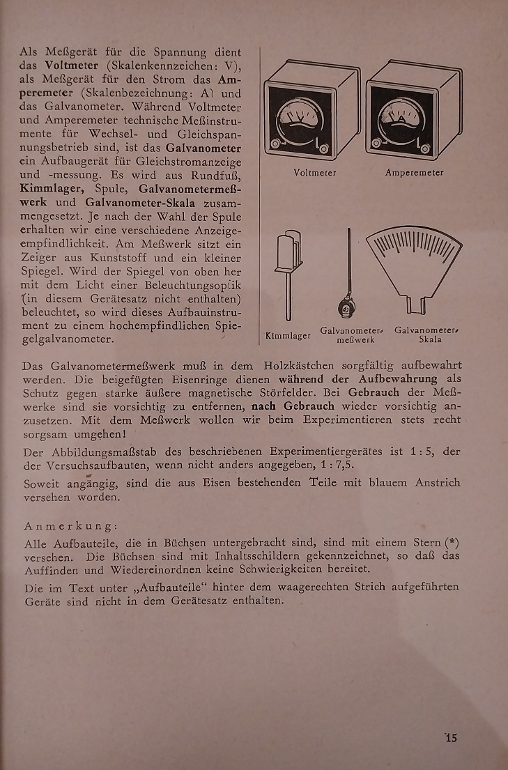

Durch Zufall bin ich in meinen Beständen auf ein modernes Meßwerk dieser Art gestoßen, MIT aufgeklebtem Spiegel als Spiegelgalvanometer.
Anbei ein paar Bilder dieser modernen Version:
Im Handbuch werde ehebaldigst nach dem Spiegelgalvanometer suchen.
Re: PHYWE Elektrikkasten 1953
Ungelesener Beitragvon buedes » 30. Mär 2016, 13:52
Hallo Physikfan,
das ist genau dasselbe wie meines! (Phywe Galvanometermesswerk 7875)
Die Spiegelfolie ist bei mir leider ziemlich oxidiert. Ich werde sie ersetzen durch eine kleine Ronde aus Spiegelpolystyrol.
Auf deinem Bild sieht man auch mal diese Gewichtschraube unten. Die besteht wohl aus Messing und ist größer als ich gedacht habe.

ad Kimmlager
Laut Phywekatalog gibt es die Kimmlager in 2 versch. Größen, aber scheinbar nur eine Ausführung des Zeigers.

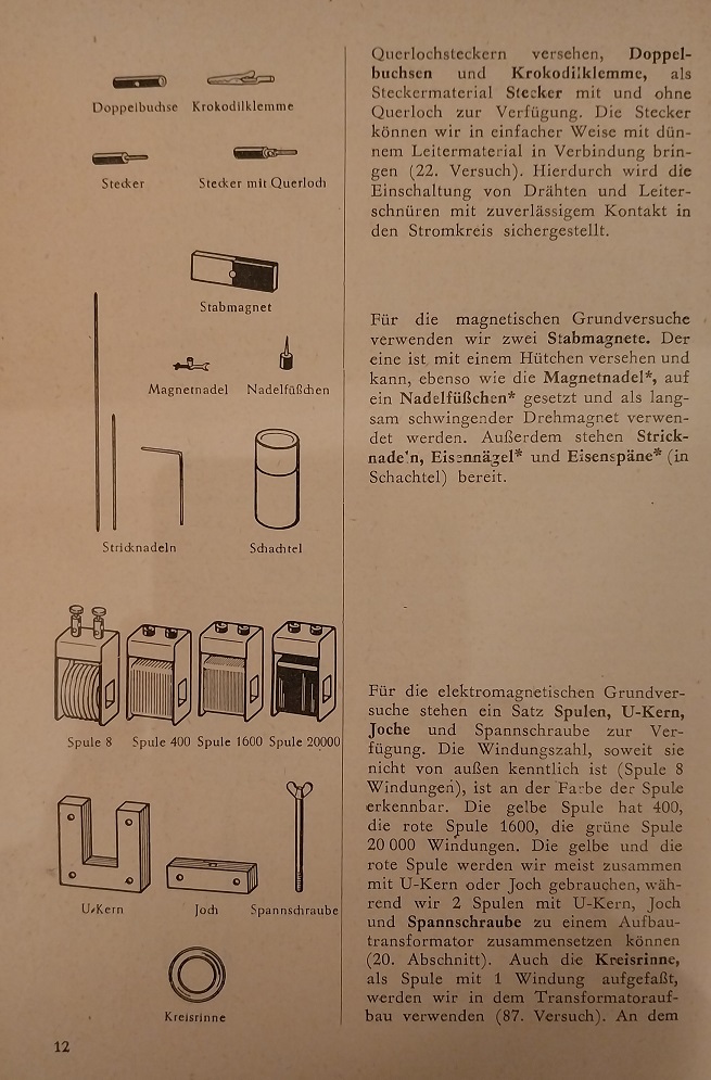

Ungelesener Beitragvon Physikfan » 31. Mär 2016, 15:29
Hallo Horst
Ich habe noch ein paar Fragen.
Ist Deine Skala von den Maßen her ident mit der von Phywe?
Beziehen sich Deine Werte auch auf 10 Skalenteile?
Was ist denn das für eine kleine Spule mit 2500 Wdg?
Ich kenne diese Spule gar nicht.
Bitte, könntest Du mir von dieser Spule ein Bild schicken?

Ungelesener Beitragvon Physikfan » 31. Mär 2016, 18:40
Hallo Horst
Diese Spule dürfte einer neueren Version des NEVA-Elektrikkastens angehören.
Die Maße der Phyweskala sind wie folgt: Linke wie rechte Seite dieser Fläche sind 83 mm.
Diese Seiten schließen einen Winkel von 66° ein.
Das Basisstück ist 37 mm.
Die Höhe des Ansatzstücks für das Kimmlager 13 mm, die Breite 20,5 mm.
Die Länge des Bogens ist 127 mm.
Der Abstand zweier Teilstriche in der Mitte beträgt 5,3 mm.
Am Rand links und rechts ist der Abstand zweier Teilstriche jeweils 4mm.

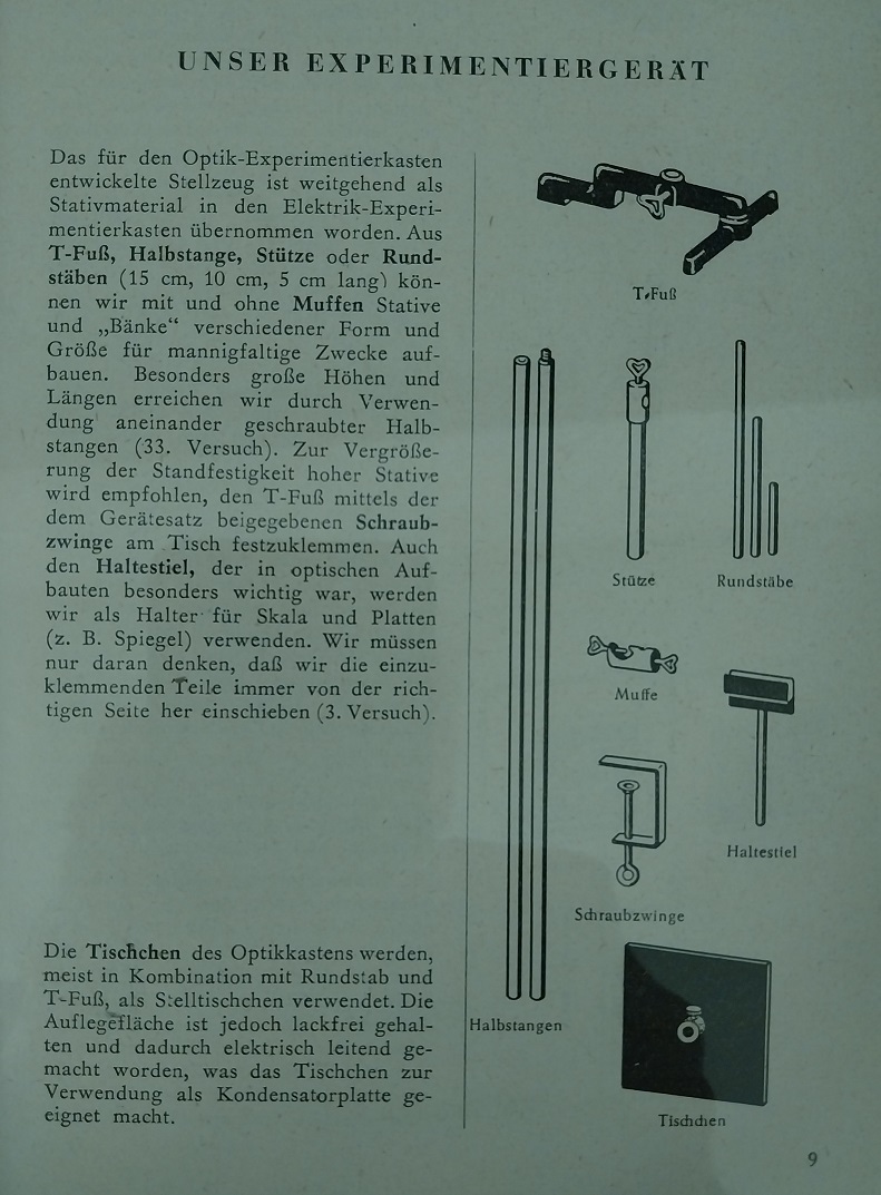

Ungelesener Beitragvon Physikfan » 31. Mär 2016, 18:55
Hallo Horst
Anbei wie gewünscht, Galvanometerexperimente:
Zunächst Gerätbeschreibung:

Ungelesener Beitragvon Thomas1953 » 2. Jun 2024, 20:02
Hallo Physikfan,
gibt es im Anleitungsbuch eine Teileliste? Da ich gegebenenfalls einen solchen Kasten (leider ohne Anleitungsbuch) bekommen könnte, wäre das für mich sehr interessant.
Beiträge: 453

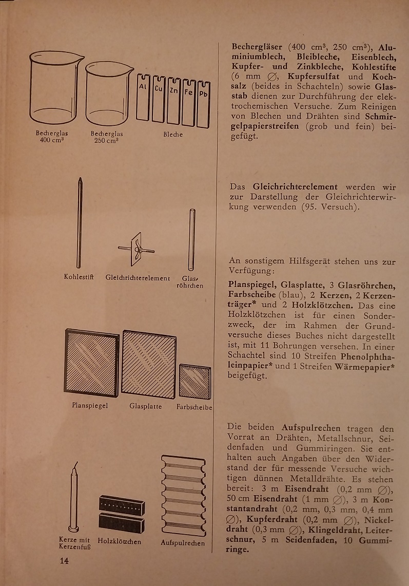

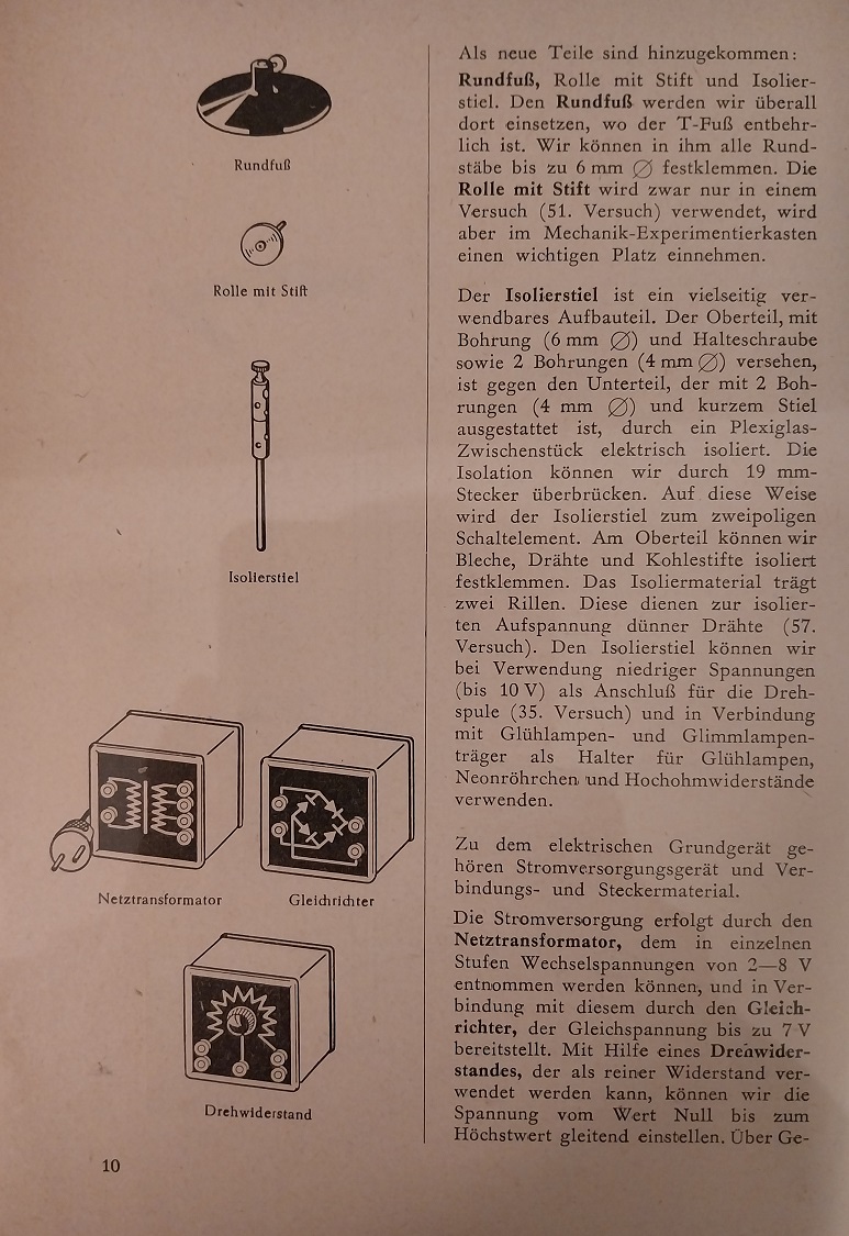

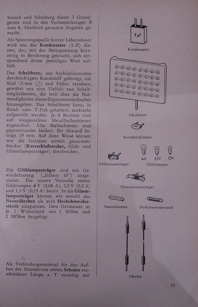

Ungelesener Beitragvon Thomas1953 » 17. Okt 2025, 09:58
für meinen letztes Jahr erworbenen Phywe Elektrik-Kasten habe ich jetzt das Anleitungsbuch in der DNB in Frankfurt einsehen können. Es ist von 1953 und der Autor ist Kurt May. Eine Teileliste ist vorhanden, und nun kann ich auch sehen, was in meinem Kasten fehlt.
Umschlag und Seiten 9-12:
Beiträge: 453

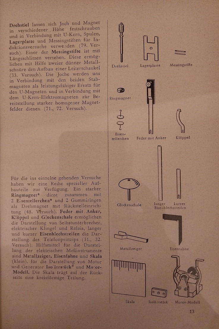

Ungelesener Beitragvon Thomas1953 » 17. Okt 2025, 10:04
Und hier die restlichen Seiten der Teilebeschreibung. Leider gibt es keine Angabe zur jeweiligen Teileanzahl. Aber vielleicht hat der eine oder andere einen vollständigen Kasten und kann diese Informationen liefern. Nebenbei: Zurzeit werden in Kleinanzeigen ein oder zwei Kästen für jeweils 50 Euro angeboten, leider nur Abholung.
Beiträge: 453
