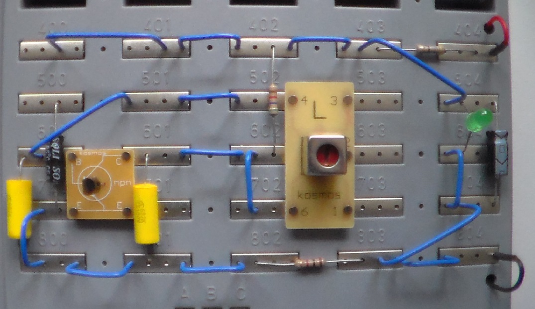

Im Anhang habe ich noch die XN1000 Version des Modulators hochgeladen. Wenn darüber auch ein kreatives Dokument erstellt werden soll, kann dies gerne geschehen, das mit dem "Daniel Düsentrieb" fand ich jedenfalls sehr gut.
Oben beim Plus Kabel der Widerstand ist 470Ohm
Zwischen den Pads 802 und 803 ist der Widerstand 1k Ohm.
Beim L Modul der Widerstand ist der 5,6k Ohm
Beim Transistor die gelben Folienkondensatoren sind die beiden 6,8nF und der Elko beim Transistor ist der 10µF für Audio in... während der auf der anderen Seite 100µF ist (bei der Batterie).
Die grüne LED stabilisiert die Versorgungsspannung... wichtig bei diesen Sendern (auch beim vorherigen) ist, das sie realtiv "niederohmig" aufgebaut sind, dadurch fällt die Basis-Emitter Kappazität des Transistors nicht so ganz in´s Gewicht, und man hat so gut wie keine störende Frequenzmodulation, wie sie sonst bei einfachen Sendern gerne auftritt.
Natürlich hängt die "Performance" des Senders dann auch von den Bauteiltolleranzen der unterschiedlichen Kästen zu einander ab, den Übergangswiderständen der z.T. leicht oxidierten Leitungen ... und so weiter...

vor kurzem habe ich mit meinen Kindern meinen alten X2000 electronic Experimentierkasten hervorgeholt und natürlich waren zunächst die Augen der Kinder groß, dann aber schnell auch die Enttäuschung, dass man den interessantesten Versuch - einen Radioempfänger - aufgrund der abgeschalteten MW-Sender nicht mehr nutzen kann.
Auf der Suche nach Alternativen hat es mich dann gefreut, über dieses Forum die Anleitung für die Funkprojekte mit dem X1000 von Stefan Klaus zu finden. Bei Youtube heißt das zugehörige Video: "Kosmos Mittelwellen Sender X1000".
Doch leider kann ich nach dem Aufbau der Schaltung kein Signal empfangen.
Dabei ist mir aufgefallen, dass sich der Aufbau der Schaltung in dem Video "Kosmos Mittelwellen Sender X1000" von Stefan Klaus von dem von JuergenK hier geposteten und von Jürgen Böhringer verfassten PDF "AM-Testsender (Piratensender)" etwas unterscheidet.
So ist zum einen der Kondensator C3 bei Jürgen Böhringer um 180 Grad gedreht. Zudem sind die Anschlüsse für "Audio In" und "Audio Masse" getauscht.
Und obwohl ich sämtliche Kombinationen für den C3 und die Anschlüsse für Audio ausprobiert habe, bekomme ich kein Signal. Die Komponenten aus dem Experimentierkasten habe ich, soweit möglich, auf Funktionstüchtigkeit geprüft.
Da mir leider die elektroteschnischen Grundfertigkeiten fehlen, um auf Fehlersuche gehen zu können, würde ich mich sehr freuen, wenn von Euch jemand den Versuch nachbauen und prüfen könnte.
Vielen Dank und beste Grüße
Peter

könntest du bitte ein Foto von deinem Aufbau machen und hier einstellen? Manchmal kann man einen Fehler durch draufschauen schon lokalisieren.
Viele Grüße und herzlich willkommen,
Re: Funkprojekte um den XN1000 und X1000
Ungelesener Beitragvon PeterBerendsen » 25. Aug 2023, 10:48
vielen Dank für die schnelle Rückmeldung.
Anbei die Bilder - zunächst vom allgemeinen Aufbau, dann vom Aufbau gemäß Stefan Klaus (jeweils Foto und dann Skizze) und abschließend vom Aufbau gemäß Jürgen Böhringer.
Neben dem abgebildeten Radio habe ich die gleichen Versuche auch mit einem ausgeliehenen Sangean 909 durchgeführt, das auch Stefan Klaus verwendet. Die Resultate waren allerdings die gleichen.
Die Skizzen habe ich für meine Kinder angefertigt - die sollen sie, wenn es funktioniert, in die Anleitung zum Nachbauen bekommen.
Peter

Ungelesener Beitragvon Thomas1953 » 25. Aug 2023, 14:47
Hallo Peter,
die Brücke zwischen 47 und 57 ist falsch, das Audiosignal kommt so überhaupt nicht zum Transistor. Sie muss zwischen 57 und 67 gesteckt sein, also eine Position nach unten. Im Bild nach Jürgen Böhringer ist zudem das Audiokabel falsch abgesteckt, ist aber wohl nur rausgerutscht, muss nach 77.

Ungelesener Beitragvon PeterBerendsen » 25. Aug 2023, 17:45
Du hast natürlich recht und die Brücke gehört da nicht hin. Ich hatte heute Morgen vor der Arbeit die Schaltung zusammengesetzt um die Fotos zu machen. Dabei habe ich die Brücke wohl „versteckt“.
Aber leider ist sie schon früher nicht die Ursache für die Nicht-Funktion meiner Versuche gewesen. Ich habe es trotzdem gerade nochmals für beide Versionen probiert - leider jeweils mit negativem Ergebnis.
Hast Du vielleicht noch eine Idee?

Ungelesener Beitragvon Thomas1953 » 27. Aug 2023, 12:54
Hallo Peter,
ich habe die Schaltung aufgebaut und bemerkt, dass eine Brücke im Video von Stefan anders gesetzt ist als bei dir. So wie es im Video zu sehen ist, ist es ok. Dann funktioniert es auch. :D

Ungelesener Beitragvon PeterBerendsen » 28. Aug 2023, 14:16
ok, jetzt bin ich euphorisch, aber gleichzeitig kleinlaut und ganz leise. Denn es funktioniert! Danke Thomas!
