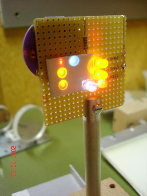

Meine Geräte-Ausstattung für NEVA-Optik habe ich jetzt um diesen selbstleuchtenden "Gegenstand" ergänzt. Damit lassen sich manche Experimente einfacher durchführen.
Hier z.B. der Aufbau zum Schnell-mal-Ausmessen der Brennweite einer Linse oder Brille nach der Spiegelreflexmethode.
Jetzt fehlt mir nur noch etwas für kleinere Brennweiten !?

Dieser "selbsleuchtende" Gegenstand scheinen
LED's in L-Anordnung zu sein? In der "Ecke"
eine rote, die ist vermutlich ziemlich älter, heutige
wären wohl heller.
Beiträge: 1345
Re: Optik-Experimente mit NEVA, SEG und Eigenbauergänzungen
Ungelesener Beitragvon buedes » 23. Okt 2021, 16:57
jede LED hat eine andere Erscheinungsform. Das ist so gewollt: Die rote ist mehr punktförmig und scharf sichtbar. Die gelben haben um den Mittelpunkt noch einen ausgeprägten Kranz. Und die weiße leuchtet eigentlich am hellsten. Meine Kamera kann diese Leuchtbilder nur schwer wiedergeben. Diese Varianten sind aber zur schnellen Scharfstellung sehr nützlich.

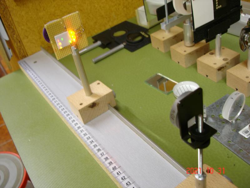

Wie kann man mit den nun angesammelten Experimentier - Mitteln einen vorhandenen Hohlspiegel ausmessen.?
Ich denke, so geht`s:
Hohlpiegel 2F.JPG (68.52 KiB) 33682-mal betrachtet
Nach Wikipedia entsteht ein reelles, invertiertes, gleich großes Bild, wenn sich der Gegenstand genau in der doppelten Brennweite befindet. Also muss man den Hohlspiegel so lange verschieben, bis dieser Fall eintritt und den dann gemessenen Abstand durch 2 teilen. So bekommt man die Brennweite.
