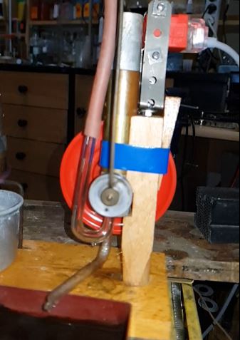

da ich mich zurzeit aufgrund eines Erfahrungsaustausches mit einem anderen Kosmos-Freund bezogen auf Versuche mit dem Technikus u.a. mit der Dampfmaschine beschäftige, habe ich diese aufgebaut und die Drehzahl ermittelt. Mittels Smartphone ist das relativ einfach möglich, wenn dieses die Zeitlupenaufnahmefunktion unterstützt. Mit meinem Galaxy S8 sind Zeitlupenaufnahmen mit 240 fps (frames per second) möglich. Wenn man nun ein Video in Zeitlupe erstellt hat, überträgt man es auf den PC und betrachtet es sich z.B. mit dem VLC media player oder einem anderen, der eine Einzelbildbetrachtung ermöglicht, und zählt die Bilder für eine Umdrehung. Bei meiner Dampfmaschine kam ich auf ca. 26-27 Bilder/Umdrehung, das ergibt dann ca. 540 U/min. Hier mal vier Bilder dazu:

Im Bild sieht man oben rechts einen Sensor, der anspricht, wenn der Kolben seinen Höchststand erreicht und den Impuls auf einen elektronischen Zähler überträgt. Bei ca. 20 Sekunden Laufzeit kam er auf 180 Kolbenhübe, was dann auch 540 U/min enstspricht.

Durch Erhöhung der Wärmezufuhr (Vergrößerung der Flamme durch Herausziehen des Dochts) konnte die Drehzahl auf 730 U/min gesteigert werden :-).
